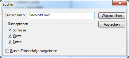

ich versuche auch verzweifelt das Spiel zu installieren. Habe es wie oben beschrieben, konnte ein Video gucken und dann funktionierte die tin3_dxd.exe auch bei mir nicht mehr. Habe das von dir empfohlene Programm, weiß aber nun nicht wie ich mit Regedit nach Discworld Noir suchen soll? Kleine Hilfe bitte.... D)
Re: F.A.Q. Liste zu den Discworld Spielen
Verfasst: 12.09.2013, 12:21
Wenn ich das richtig verstanden habe, startest Du Regedit (Start -> Ausführen -> Regedit eingeben). Wenn es geladen ist, drückst Du die Taste "F3" und gibst im Suchfenster "Discworld Noir" ein. Das müsste dann so aussehen, wie in der Grafik hier.
Die restlichen Schritte musst Du leider aus dem Eintrag von Cohan entnehmen, da ich Discworld Noir nicht im Büro installieren kann ;)
