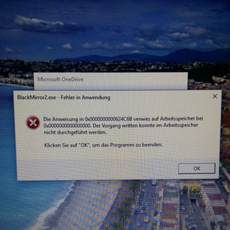

Ich hab mir jetzt Windows 10 installiert und danach nochmal versucht das Spiel zu starten. Zwar funktioniert es immer noch nicht, dafür schreibt er mir eine Fehlermeldung aus der ich allerdings auch nicht schlau werde. Hoffe mir kann jemand helfen:o
Dateianhänge:
20160126_141523 (2).jpg [ 42.18 KiB | 10526-mal betrachtet ]

klingt meiner meinung nach dem guten alten "zu viel RAM" Problem...
hmm... du könntest kompatibilitätsmodi probieren, oder aber
hab jetzt nur mal gelesen, dass man die kompatibilität auf Windows XP Service Pack 3 stellen soll, sonst gehts ziemlich sicher nicht...
administrator-modus schadet auch nicht :)
ich schau mal, ob ich noch was finde

Wie viel RAM hat er denn? Findet man heraus indem man Windows Key+R drückt, dxdiag eingibt und Enter drückt.
Meiner hat 8GB und Black Mirror II läuft problemlos.
Ich hab es zuletzt für Diablo 1 (von 1997) damit versucht die Hälfte von meinem Arbeitsspeicher zu entfernen, hat aber nichts gebracht außer dass das Testprogramm den RAM korrekt erkannt hat. Alle alten Spiele die ich mal wieder spielen will, funktionieren einfach nicht mehr. ;(

Wenn du viel Pech hast, hat deine Hardware was. Aber diese Option würde ich nur in Erwägung ziehen, wenn der Fehler bei anderen Programmen auch auftritt. Kann schon sein, dass ein Spiel zuviel Ram nicht mag und deshalb meckert. Aber eigentlich habe ich die Cd-Fassung (die Version ohne Stean) vor ein paar Jahre, ähnlich wie Autotoxicus, auch problemlos auf nem PC mit 4GB oder so gespielt. Gar so heikel sollte es nicht sein.

wobei, Hardware würd mich wundern, weils eine typische "Null-Pointer" Fehlermeldung is, soll heißen, er greift auf Speicher zu, der so nicht existiert...
könnte eben auch der typische 64bit/32bit schmarrn sein :/

Also habs jetzt auf Service Pack 3 gestellt und Administrator Modus, aber es passiert immer noch nichts:0
Mein PC hat die 64 Bit-Version und Speicher 4096 MB RAM.
Und der Fehler ist sonst noch nie bei einem anderen Spiel aufgetaucht.
